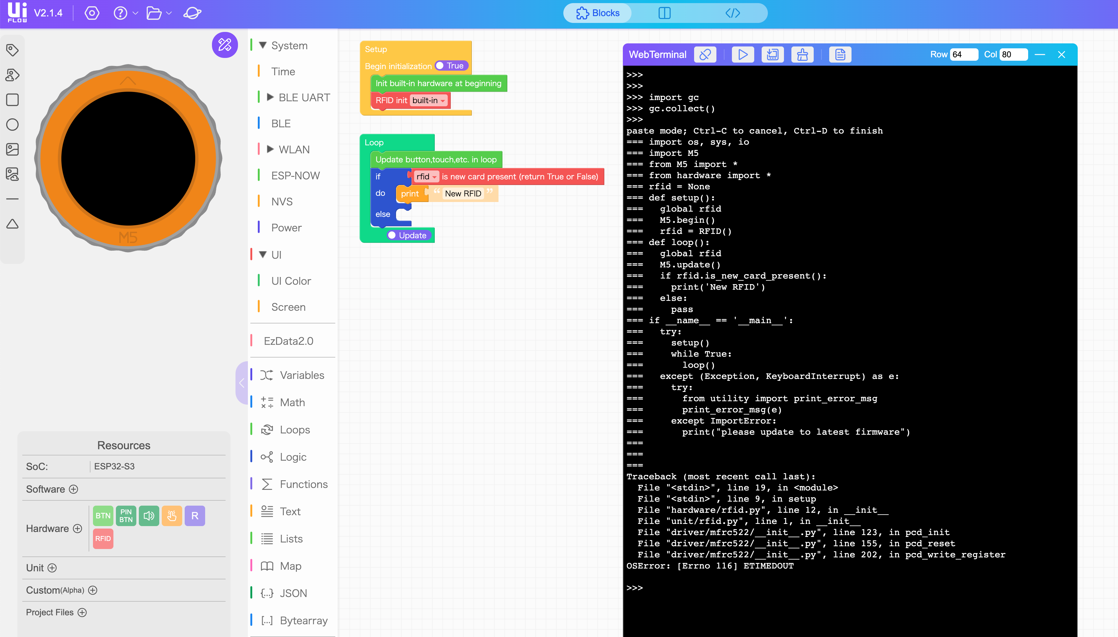

      Built in されている RFID 機能をどうしても反応させられません、下記手順は何か間違っていますか?
      単純なコードにして、問題が2つ出ています。
      1. 反応させられるRFIDをみつけられていない。
         手持ちの RFIDタグ / NFC / Felica などなど、近づけてみてもウンともスンとも言わないんです。
         何かコレなら反応するって言うカードとか商品とかありますか?

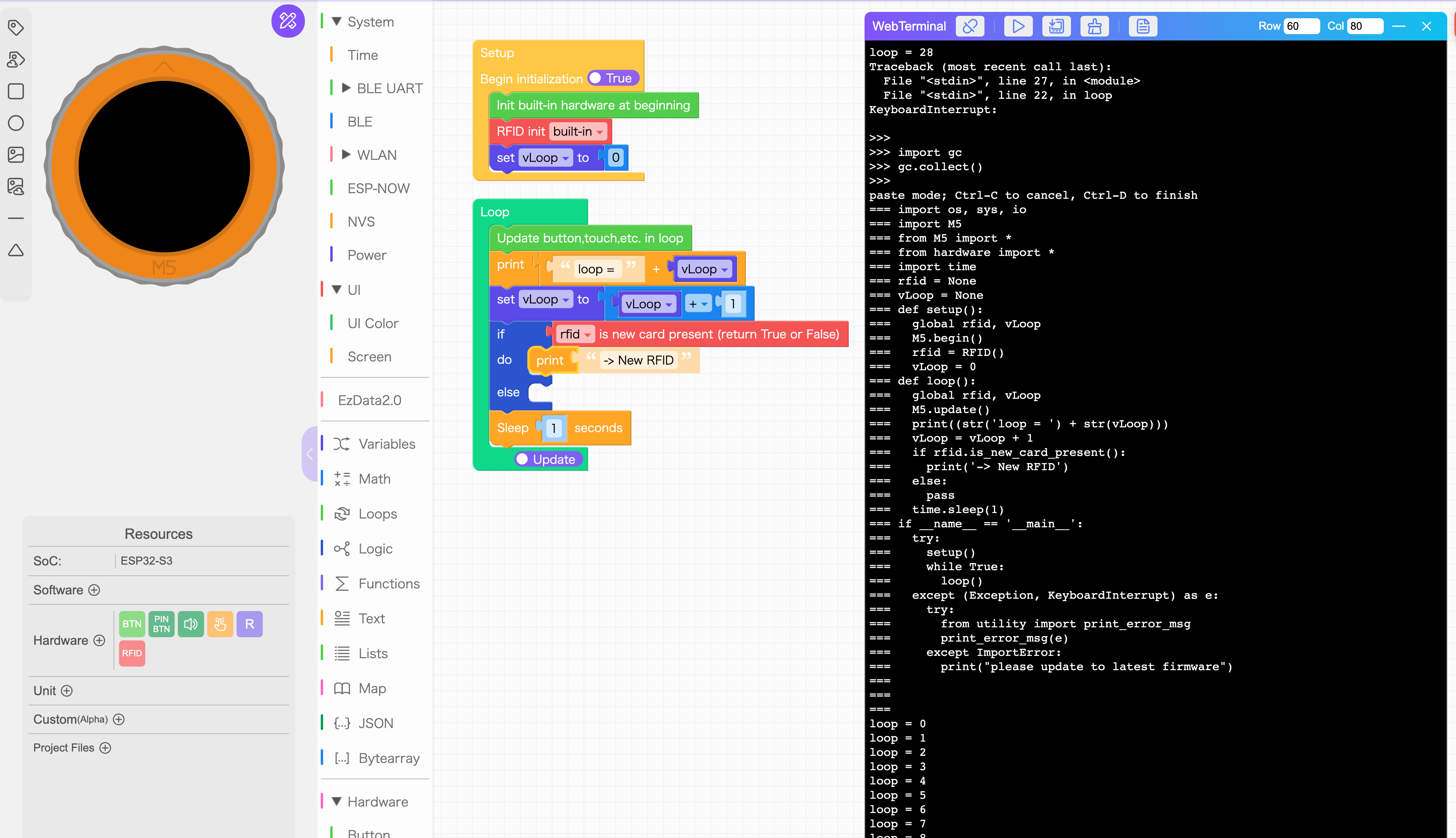

      2. 素早く叩いたり、1秒ディレイでも暫く叩いているとエラーになります。
         一度この状態に陥ると初期化すら通らなくなる様なのですが、これは何が問題なんでしょうか?

        @namazu2024 こんにちは。
        下記の投稿が参考になりますでしょうか?
        https://community.m5stack.com/post/24081
        また、これ以外で過去のバージョンではRFIDのブロックが上手く動かないのでI2Cを直接叩く方法もどこかで見かけたような気がします。
        • Y
          ymd_m @namazu2024
          @namazu2024 ちなみにですが、デフォルトで入ってくるサンプルプログラムではモバイルsuicaが読み取れました。
