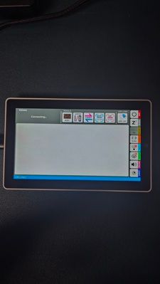

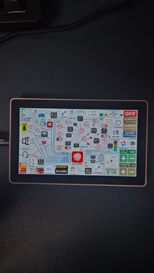

                  csjung74 @robski
                  @robski
